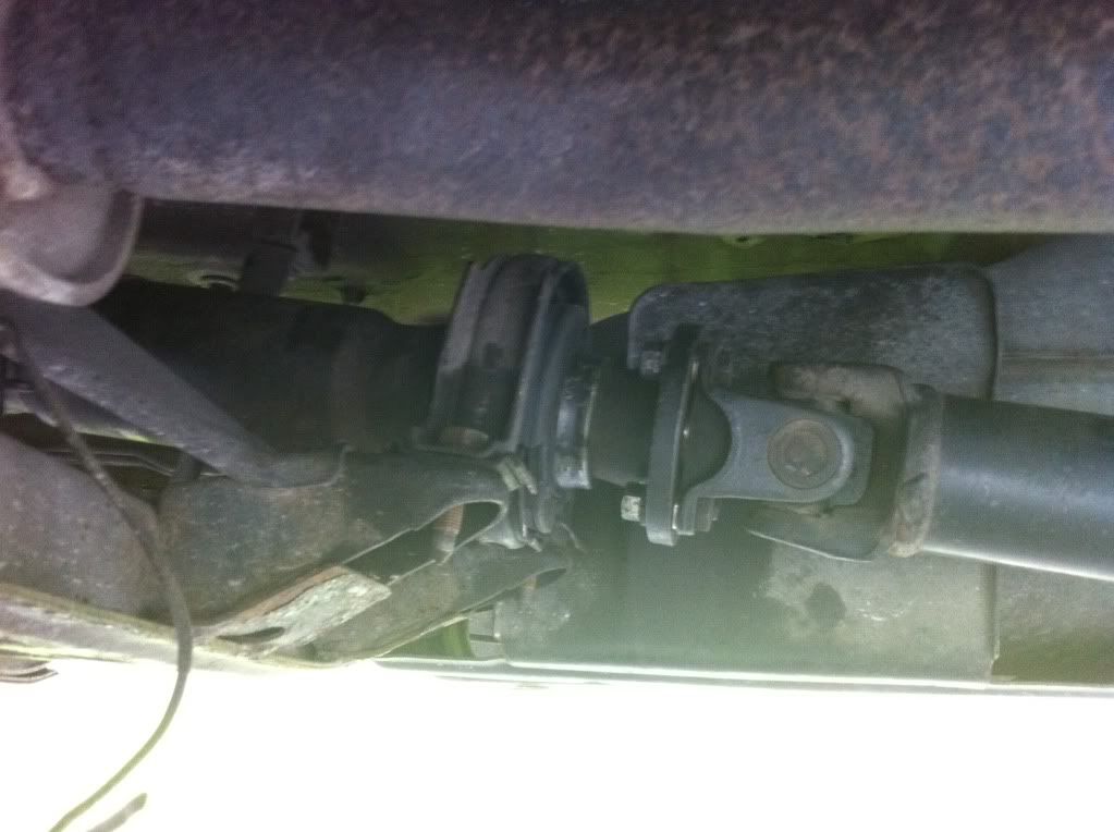

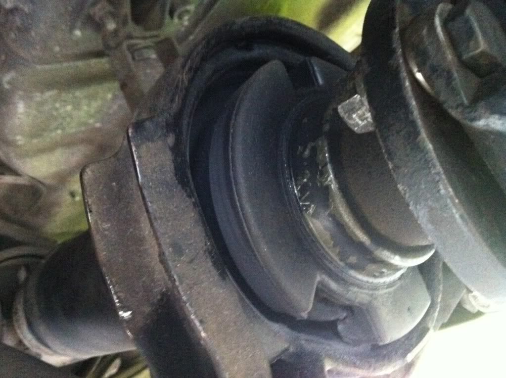

Jeg fikk Center Bearingen fra austrailia for ett par dager siden. Tok bare 9 dager fra bestilling til den var i postkassa, blir nok å bestille mer fra austrailia framover :)
Relativt enkel jobb å gjøre, men krevde no verktøy jeg ikke hadde. Kjøpte en tersje dagen etterpå og lagde en hjemmelaget "nissan special tool 59xx-xx" bla bla, for å få opp låsemuttern i mellomakselen.
jeg støtte på noen problemer som fortsatt ikke er løst.
Når jeg skulle montere feste-ringen til foringen i braketten, måtte jeg dytte mellomakselen godt bakover. Dette gjorde at gummiforingen lå i spenn når den var montert.
Ikke nok med det. Når mellomakslingen skulle festes i bakakslingen var det ca 1-2cm mellomrom mellom de. Jeg fikk festet de etter litt om og men, men når jeg strammet opp festet, så ble gummien dregd mer i spenn. Den indre delen av foringen kom mer og mer ut av posisjon.
på bildene er det montert små skiver/shims i akslingfestene. Prøvde dette for å minske "utdregingen" av foringen.
