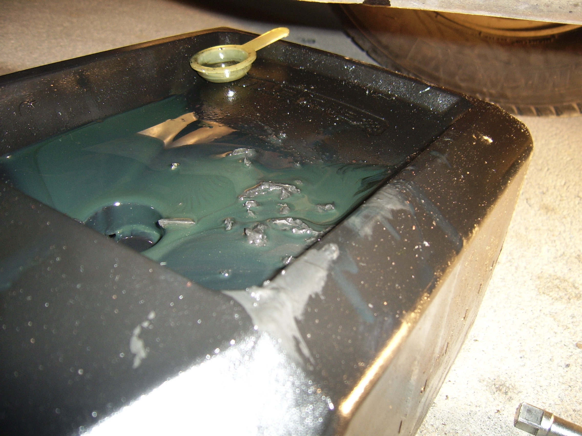

Jeg skriver litt om hva jeg fant av problemer og løsninger her. Som sagt var det en ulyd i drivverket ved lav fart. Jeg begynte å bytte alt av oljer systematisk, motorolje, gearolje og olje til kardang foran. Da jeg tappa olje fra kardangen bak, så jeg med en gang metallbiter som hadde festa seg til bunnpluggen som er magnetisk. Så da konstaterte jeg at kardangen var defekt. Sjekka litt rundt på nbfbildeler.no og finndel.no og fant noen kardanger. Veldig stive priser, fra ca 4000kr til 7500kr for en brukt kardang. Jeg gjorde en avtale med en høgger, fikk kardang fra en 2004 modell som hadde gått i overkant av 180000km til 3000 dersom jeg tok den ut av vrakbilen selv. Så da dro jeg dit et par dager etterpå og kjøpte meg kardang. Nå gjenstår det å bytte. Drivaksler må av osv, så det blir litt jobb. Men det blir litt moro også da :)
Metallbiter i olja, og veldig skitten olje!
