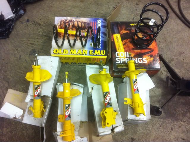

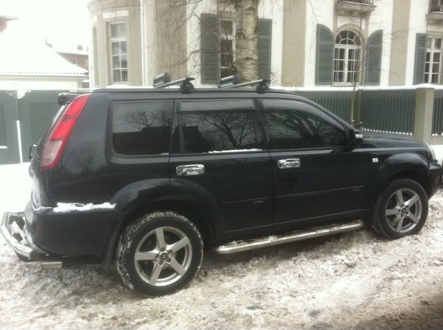

Har satt på et hevesett av typen Old Man Emu på x-tralla mi. Tenkte å lage en liten tråd om hvordan innstalleringen gikk og et par før og etter bilder.
Før:
OME dempere og fjærer:
Etter:

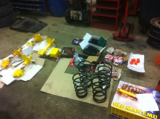

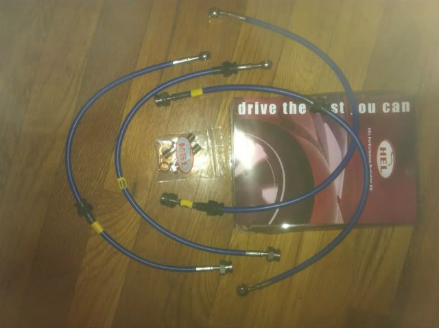

Det var endel som skulle gjøres i tillegg til å bytte ut dempere og fjærer så det tok to mann en hel dag med hard jobbing for å få jobben gjort.
OME dempere&fjærer, 4xPolyurethane stabstang-dempere, 4xHEL bremseslanger, 4xlenkearmer, 4xgummimanskjetter 2xfjærben m/foringer og 4xjusteringsskruer (justeringsskruene blei aldri satt på da de orginaler er tjukkere og mer stabile, om vi trenger å justere bruker vi skruene da istedet).
HEL bremseslanger i rustfritt stål

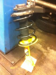

Alt ble pusset fritt for rust før OME demperne ble skrudd sammen.

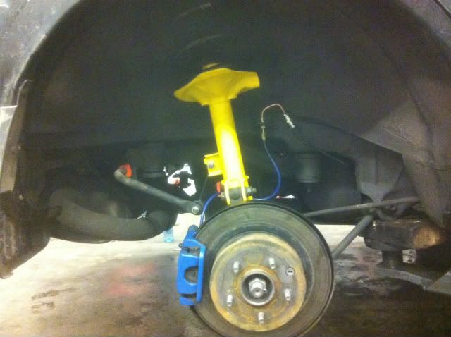

Og her er høyre demper bak innstallert, lenkearmer, foringer og bremseledninger er også blitt byttet ut.
Innstalleringen er ikke spes vanskelig og demperen passer som fot i hose :)

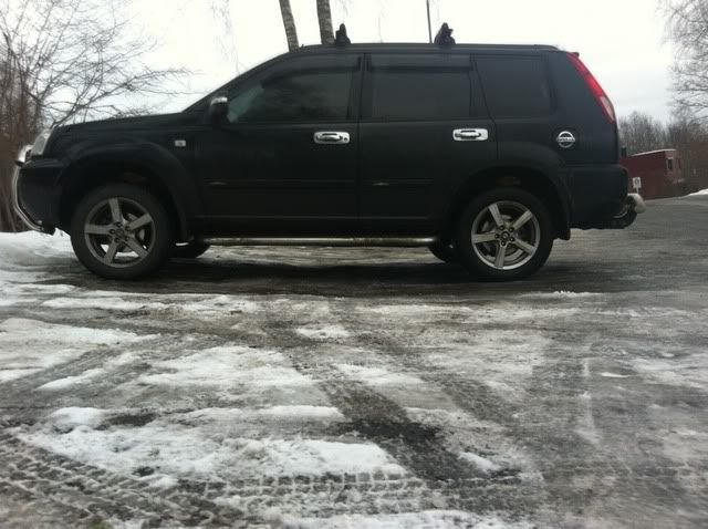

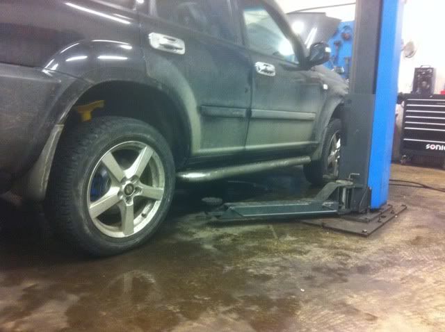

Så var det hele satt sammen og bilen står på bakken. Må virkelig si at OME settet er utrolig bra på veien, de spiser opp dumper og leker seg i svingene :)

Bestilte blå HEL bremseslanger på e-bay ganske billig. De var oppgitt å skulle være nøyaktig like lange som orginalene, men de viste seg å være ca 3cm lengre enn de orginale :)
